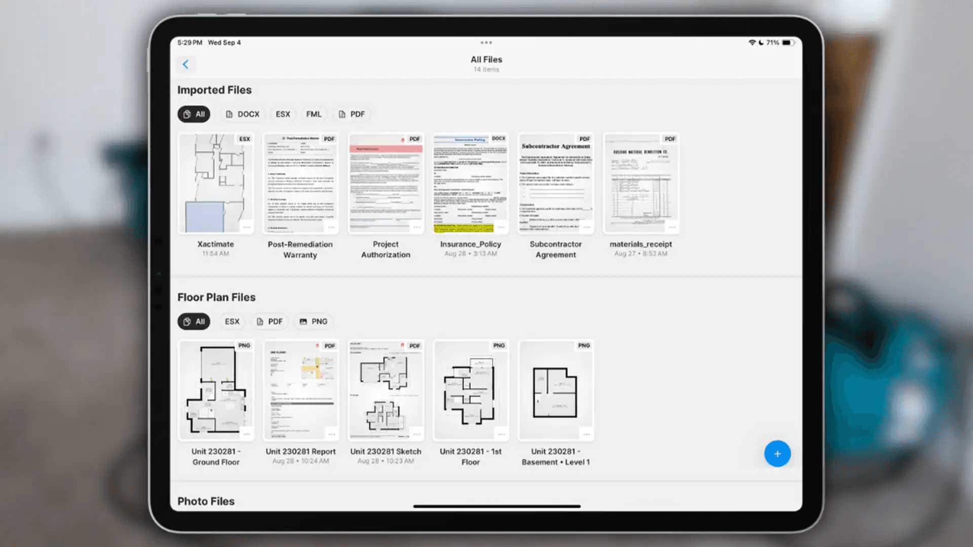

Sogar mit der richtigen Ausbildung müssen Techniker mit einem Werkzeug ausgestattet sein, um Dokumentationen schnell und einfach zu erstellen. Hier kommt eine Dokumentations-App wie magicplan ins Spiel. So kann magicplan Ihren Außentechnikern helfen, die richtigen Informationen jedes Mal zu sammeln, ohne langsamer zu werden:
  • Vordefinierte Formulare: Mit standardisierten Formularen wissen Ihre Techniker immer, welche Informationen erfasst werden müssen. Kein Rätselraten, keine verpassten Details.
  • Skizzen- und Messwerkzeuge: Techniker können betroffene Bereiche skizzieren und linear und quadratisch in der App erfassen.
  • Problemloses Teilen: Techniker können Grundrissskizzen und Feldberichterstattungsdokumente ganz einfach mit anderen teilen, direkt aus derselben Anwendung.
Indem Sie Ihren Dokumentationsprozess mit einem Werkzeug wie magicplan standardisieren, erleichtern Sie es den Technikern, die Absteckung jedes Mal korrekt durchzuführen. Und da alle Absteckdaten organisiert und zugänglich sind, kann Ihr Schätzer vollständige, belastbare Schätzungen schneller und mit weniger Fragen erstellen.
TRAININGSTIPP: Verwenden Sie magicplan während Ihrer Trainingssitzungen als visuelle Unterstützung in Echtzeit. Zeigen Sie den Technikern den Unterschied zwischen grundlegenden Notizen und schätzungsbereitem Dokumentationsmaterial und lassen Sie sie Übung beim Erfassen von Grundrissen, Fotos und Panoramaaufnahmen.
