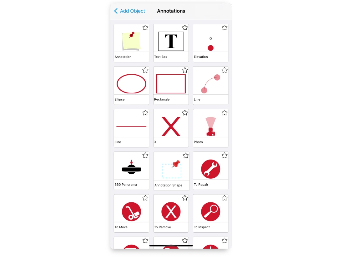

Annotationsobjekte
Der Annotationskatalog enthält verschiedene Formen und Symbole, die verwendet werden können, um Ihre Ergebnisse zu kennzeichnen. Sie finden auch Kamera- und 360-Grad-Panorama-Symbole, um anzuzeigen, wo Sie standen, als Sie ein Foto gemacht haben, sowie andere Objekte, die nützlich sind, um mit Ihren Kollegen im Feld zu kommunizieren oder Ihr Team im Büro zu informieren.

Annotationsobjekte
